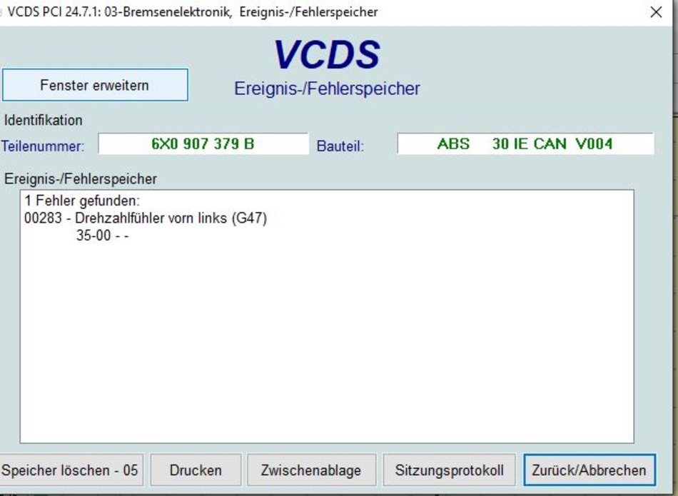

Danke..... Ich war gestern in der Motorelektronik Jetzt war ich in der Bremsenelektr.siehe foto Drehzahlfühler vorne links ists wohl teil wird bestellt Daann geb ich dem kleinen erstmal neue Kerzen
