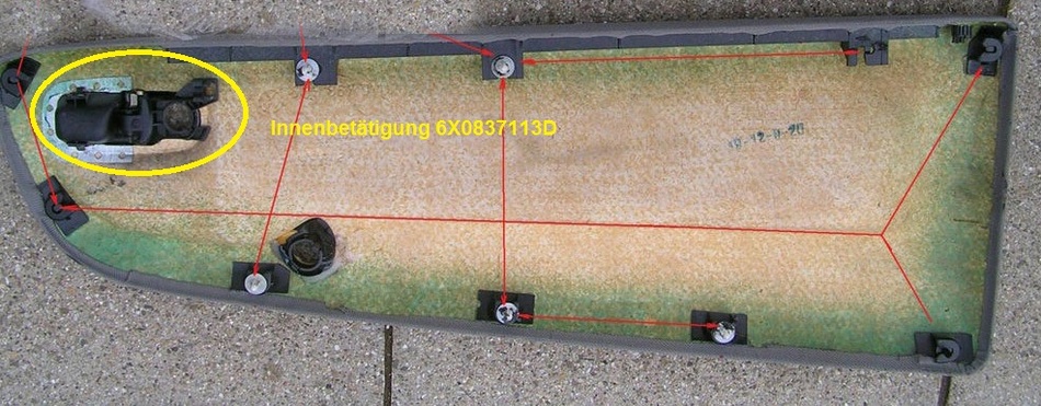

Anhang ID 30235 - Türverkleidung Rückseite Lupo oben mit Clips.JPGTürverkleidung Rückseite Lupo oben mit Clips.JPG
Der Lupo ist kein Uhrwerk, für das es jedes Rädchen einzeln gibt. ;) Das kleine Teil gehört zur Einheit "Innenbetätigung". ET-Nr. 6X0 837 113 D https://www.kleinanzeigen.de/s-anzeige/vw-lupo-innenbetaetigung-6x0837113d48z/3090439213-223-2107 https://www.volkswagen-classic-parts.com/catalog/de_at/part/6X0837113D%2048Z Ich hoffe, mit Halterungen sind nicht die schwarzen, mit 2K-Kleber verbundenen Aufnahmen für die weißen Clips gemeint. Man sollte die Verkleidung nämlich nicht mit Gewalt abreißen, sondern die Clips aus den Löchern des Türblechs heraus hebeln. z.B. damit => https://www.amazon.com/Benekar-Removal-Pliers-3392-Volkswagen/dp/B0CT37ZZC2
