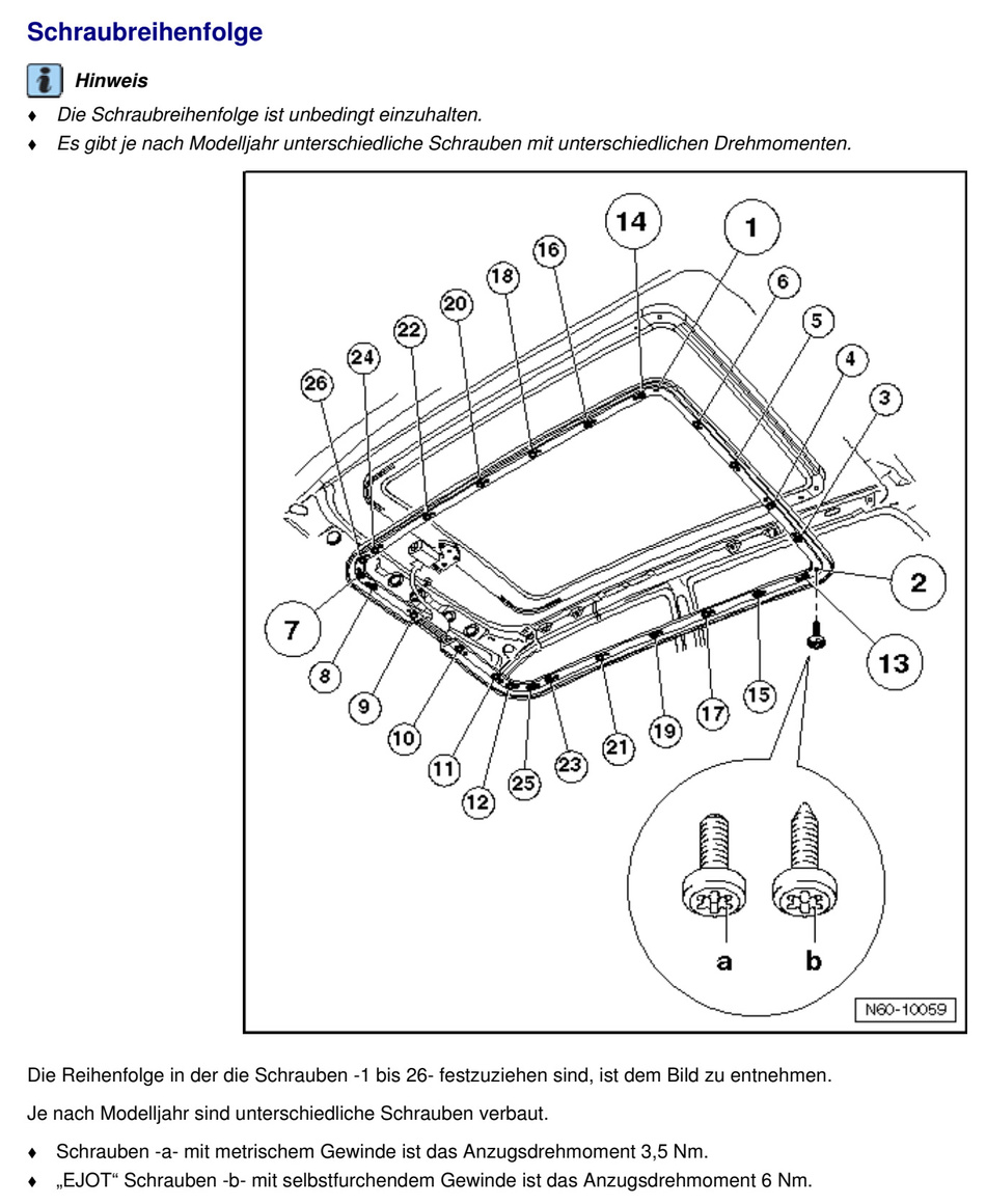

Hast du schon mal beim Fahrrad einen gerissenen Bowdenzug repariert ? Arbeite dich doch erstmal vor zum Defekt und schau welches Teil die Ursache ist. Am besten wirds mit einem Komplettausbau gehen: - Formhimmel ausbauen – Steckverbindung am Seilzugantrieb trennen. – Faltschiebedach ca. 50 mm öffnen. – Klemmrahmen abschrauben (24 x Torx -T25- ) – Faltschiebedach mit Rahmen nach oben aus dem Dachausschnitt herausziehen.
