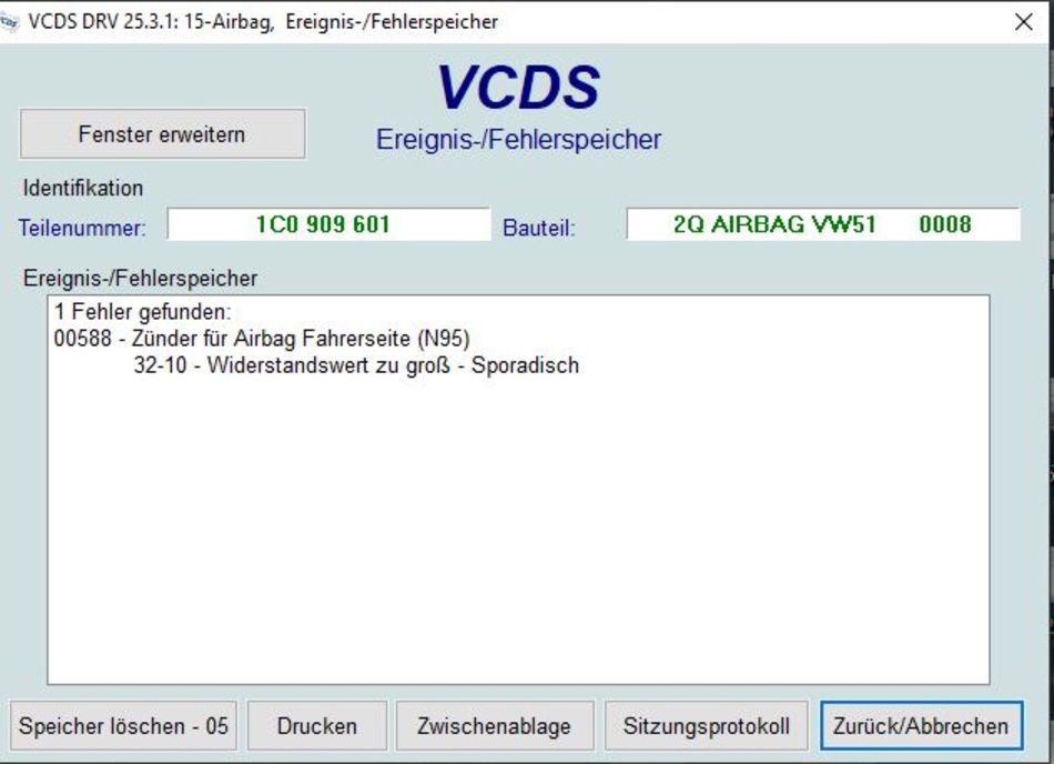

fehlercode 00588 VCDS siehe Bild Habe gestern den Lenkstockschalter (Blinker) gewechselt (aber nicht das Massekabel der Batterie entfernt)bei vorheriger Rauchentwicklung. Jetzt ist die Airbag-Lampe an was kann das sein? Beitrag vom 14.11.2011 Habe dann nen Pogo geschoben und die haben sich der Sache doch mal ausführlicher angenommen und siehe da, haben nen anderen Widerstand genommen und zack war es aus^^ da wurd gefuscht und sollte nicht zugegeben werden. Die hatten beim Wechsel des Lenkrads die Batt nich ordentlich abgeklemmt und somit den Widerstand zerschossen... iwie so war das. Naja nach 30 Min. gings dann weiter und seitdem ist auch Ruhe! von Jürgen M Ist die Sicherung SB19, 15 A, ok ? Ist der zweipolige Stecker, gelb, hinter dem Lenkstockschalter, richtig zusammen gesteckt ? Ist der 50 polige Stecker am Steuergerät für Airbag richtig ein gerastet ? Funktioniert die Hupe ? Ende Werd das mal prüfen Das Steuergerät für Airbag soll sich auf dem Getriebetunnel befinden, ist das im Motorraum oder innen hinterm Kombiinstrument? Mißt man den Widerstand an dem 2pol.gelben Kabel ?und wieviel Ohm sollte es sein bzw.nicht sein? Schöne Grüße an Alle :)
