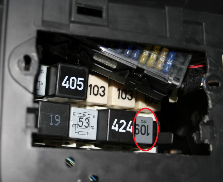

[quote]Hat der Motorblock ggf. eine extra Masseverbindung mit einem Kabel oder Kupfergeflecht-Seil?[/quote] Hat er, aber leider vergammeln die Anschlüsse samt Kabel mit der Zeit und das Kupfer wird zu nicht leitendem Grünspan. [quote] Wie kommt man da ran?[/quote] Nicht die untere Abdeckung über den Pedalen, sondern die Ablage Fahrerseite muss ausgebaut werden. (Die Schraube für die untere Abdeckung des Lichtschalters nicht vergessen.) Dann sollte es reichen, nach lösen der zwei Schrauben vom Sicherungträger diesen ein Stück nach oben zu drücken. (s. Bild) Vorher muss aber die Verkleidung für Lenkstockschalter abgebaut werden, weil sie einige Schrauben der Ablage verdeckt. Dazu die Höhenverstellung für Lenkrad lösen und Lenkrad in die unterste Position bringen. 3 Schrauben der unteren Verkleidung lösen und abnehmen, dann obere Verkleidung abnehmen.
