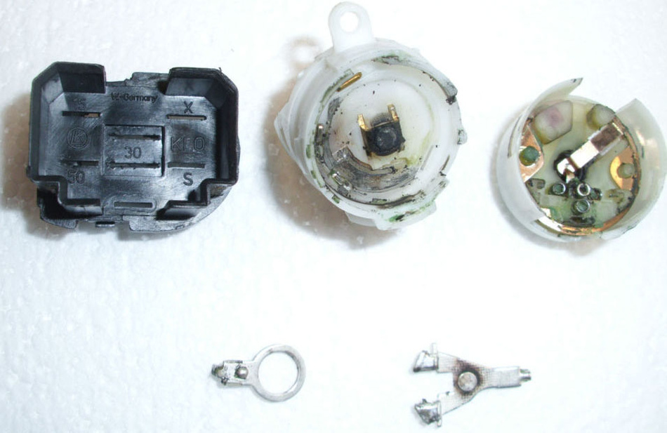

Das Problem von Bommel betrifft weder das Zündschloss noch die Wegfahrsicherung, wobei bei seinem 1999er Lupo übrigens noch Immo 2 verbaut ist. Es ist einfach nur der ZAS kaputt (Brücke Kl.30 -- Kl.50). ;) So sieht ein ZAS von innen aus.
