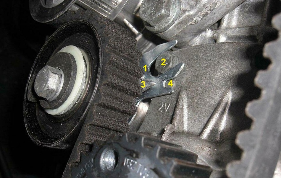

Was faselst du da von 01 und 04 Uhr? Die Aussparung der Grundplatte -1- muss über die Befestigungsschraube -2- fassen. Zahnriemen durch Verdrehen der Spannrolle spannen bis der Zeiger -3- über der Kerbe -4- in der Grundplatte steht. Nirgendwo anders hat der Zeiger zu stehen! (s. Foto)
