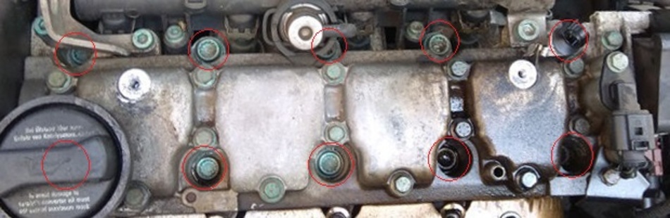

Gewindemaß: M9x1,25x158 Schraubenkopf-/Mutternprofil: Innenvielzahn Schlüsselweite: X - M 12 Die hinteren 5 sitzen außerhalb der ZKH, für die vorderen 5 gibt es Löcher in der ZKH
