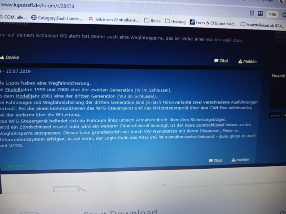

Hei Leute, weiß jemand wie man den Login-Code des Wegfahrsperre-Steuergeräts rausfindet. Über vcds könnte man dann die Schlüssel anlernen siehe Beitrag unten vom 15.7.2019. Schönen Gruß :)
