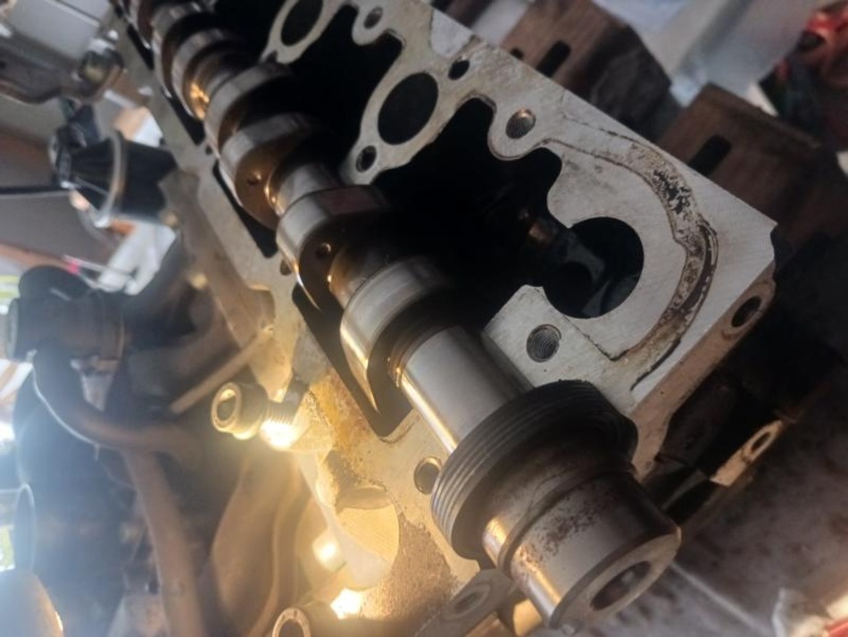

Hei, 1. Habe vom 1.Zyl. die neuen Ventile eingeschliffen mit der Schleifpaste grob/fein aber nach 15 min.ist das Benzin fast weg.....nochmal nachschleifen? 2. Die Nocken vom 1.Zyl. sollen oben stehen beim Einbau der Zkh. (siehe Bild unten)der Auslassnocke steht bei 12 Uhr der Einlassnocke steht bei 9 Uhr ist ja normal. Es können ja nicht beide Nocken oben stehen. Reicht eine Nocke? Gruß :)
