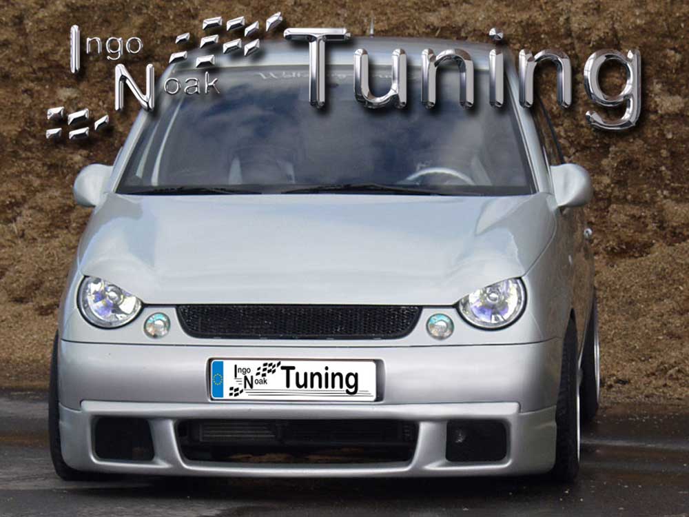

Hallo zusammen, ich hab ein paar Probleme mit einem GFK Frontansatz, der angeblich von Dietrich sein sollte, aber eher nach dem von Ingo Noak aussieht.
Bei mir stört der Abschlepphaken, kennt jemand das Problem? Gibt es andere Ansätze bei denen man das Problem nicht hat?
Alternativ müsste ich die mittleren Streben um 3cm nach innen versetzen, was ja nicht das Probblem wäre. Die Lust darauf ist das Problem :(

die Dietrich Front sieht mehr aus wie eine RS Front Richtung Audi und Golf.
Das Problem mit dem Haken haben recht viele. Einige gehen hin und schweißen den Haken um. Bzw. Machen sich im Stoßstangenträger Gewinde und haben so die Möglichkeit von Audi einen Schraubhaken durch die GFK Stoßstange in den Träger zu verbauen wenn es Notwendig ist. Einige lassen ihn auch einfach weg ..was nicht Zulässig ist. Da mußt du Erfinderisch werden.

Hab meinen Abgeflext bei der In Dront und nen Schraubhaken drin...
bei der Rieger kannste ihn aber auch dran lassen.
Da meine Front ja fast gleich aussieht, wurde das Problem bei meinem Frontansatz so gelöst wie auf diesen Bildern zu sehen ist!

Hatte das genauso wie Snake gelöst, außerdem gibts doch auch den ADAC mit Kran
Das Problem ist nur das der Abschlepphacken nutzbar sein muss für den Tüv und das ist er definitiv nicht.

also ingo noak hatte ich auf meinem ersten lupo dort habe ich den abschlepphaken entfernt und unter die reste des alten ein gewinde unter geschraubt ein kleines loch oins racing gitter ganz an der kante wie bei snake und es war sogar ein neuer abschlephaken dabei mit gewinde zum reindrehen ...oder 2te variante so wie ich das bei meinem jetzigen lupo hab ebenfalls eine gewinde hülse unterschweissen abschlephaken im auto lassen einen torx dreher mitführen und im schlimmsten fall vorm abschleppen die frontstossstange abbauen.... das geht auch ist eben nur mit na arbeit von 10-15 min verbunden
