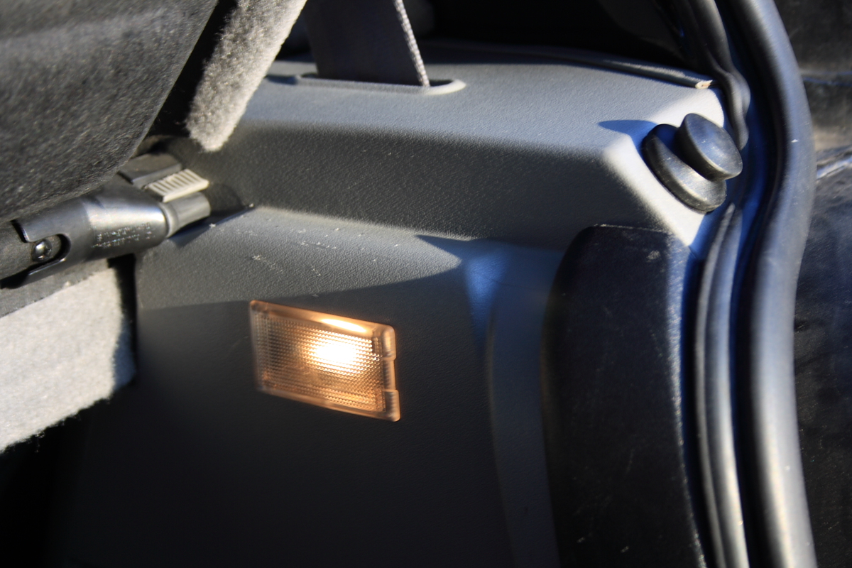

Ich hab mir eine Beleuchtung eingebaut, leider nicht über den Mikroschalter geschaltet, aber ich bin zufrieden und es war dennoch preisgünstig (Teile vom Schrottplatz, kosten 3&euro:
(Die Lampe fand ich in einem Golf 3, den Schalter in einem Polo 6N als Türkontaktschalter)
Strom habe ich mir von dem Kabelstrang auf der Beifahrerseite gemopst, da gibts ein rotes Kabel für Dauerplus und ein Braunes für Masse.
