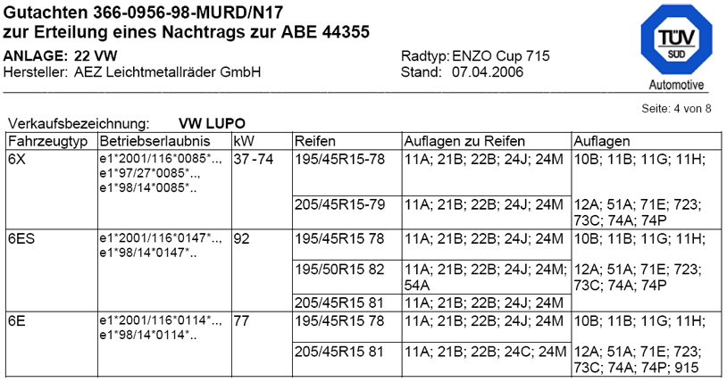

hat schon einmal jemand versucht Felgen, mit einem solchen Reifenquerschnitt einzutragen? Ist es möglich, oder kann ich das komplett vergessen?

    Ja, genau, wegen der Eintragung, habe jetzt 175/65/R13 drauf, und das ist zu den neuen dann ja knapp 2cm mehr im Durchmesser.
    Die Reifen sind schon auf den Felgen drauf.

    Ich habe mir jetzt mal das Gutachten mal komplett angeguckt und bin auf folgendes gestoßen:
    meiner ist ein 6X, sieht also schlecht aus mit dem 50er Reifen, oder? :(

      Ich denke schon... :( Der Abrollumfang ist bestimmt zu gross.
      Vielleicht kannste die Reifen ja noch verkloppen und dier 45er holen......
      Sieht sowieso besser aus.

      Werde gleich mal zu meiner Nachbarin gehen, die haben nen Reifenhandel, die kennt sich ganz genau damit aus. Ansonsten werd ich mir 45er holen, die Reifen waren zu den Felgen eh geschenkt und würden dann eh nurnoch für einen Sommer reichen, also nicht ganz so tragisch.

      also, würde ich jetzt die 50er draufmachen, müsste ich ja den tacho anpassen, doch wenn ich dann den tacho anpassen würde, dann könnte ich die Winterreifen nicht mehr fahren. Also werde ich mir 45er Reifen kaufen, denn die Winterreifne habe ich neu gekauft diesen Winter und da würde sich auf jedenfall lohnen die 45er zu kaufen, wobei ich dann auch keine Probleme mit dem Eintragen habe.
