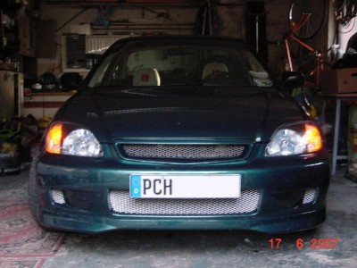

kurz nochmal zu erklärung...sowas
ja sowas nr ohne irgend welche adapter sch....., muss mal schauen ob ich das noch mal finde
wie von mir schonmal beschrieben kann das jeder scheinwerfer der ne lampe drinnen hat ! weils nicht im scheinwerfer geschaltet wird sondern in nem extra modul oder im steuergerät ! du brauchst im scheinwerfer nur ne lampe mehr nicht !
