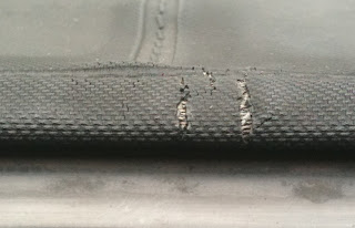

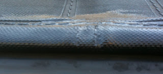

Nabend...
Habe hier schon ein paar Beiträge zu o.g. Thema gefunden, leider waren die alle ohne Bild. Hab mein Lupo seit einem Jahr, läuft auch wirklich gut. Hat mittlerweile 162.? km auf der Uhr Ist zwar nicht sonderlich schnell der kleine aber er läuft. Bin im großen und ganzen zufrieden mit dem kleinen. Nun aber zu meinem Problem. Nachdem ich den kleinen nach dem langen Winter mal wieder auf Fordermann gebracht habe sind mir die kleinen Risse (siehe Bild aufgefallen) sind links und rechts ungefähr auf gleicher Höhe. Nun is die Frage, was tun wenn's brennt? Lohnt es sich sowas zu ersetzten? Müsste dann nämlich im Herbst einmal rundum Schlag machen. Zahnriemen etc. und das Faltdach neu.
Ich kenne die Preise die für solche Teile verlangt werden und daher kommt für mich ein neues Dach auf keinen Fall in Frage. Habe mal bei E-Bay geschaut da gibt es ja recht günstig schon Ersatz. Kann man sowas selbst machen oder würdet ihr abraten? Sind die Risse überhaupt schon Grund zur Beunruhigung? Noch ist namlich alles dicht. Alternativ heisst es Dach zu lassen, was eingentlich Schade wäre.
Danke schonmal für Eure Antworten.
Gruß Dennis
Wirklich grund zur Beunruhigung sind sie nicht, ich hatte bei Kauf auch solche Risse (und noch Schlimmere: [Dieser Link ist nur für Mitglieder sichtbar
  • /[Dieser Link ist nur für Mitglieder sichtbar
    Ich hab ich mir 'ne Tube schwarzes Silikon (~7&euro gekauft und munter drauf los geschmiert:
    Das Prozedere muss ich zwar einmal im Jahr neumachen, aber damit kann ich leben. Besser als ein neues Dach für ~600€ zu kaufen.
    Mein Dach wird aber dennoch munter weitergenutzt und der Innenraum ist seit fast 2 Jahren trocken.

    Kann dir nur von meiner Erfahrung schildern:
    Als ich meinen Lupo im März 2010 gekauft habe, hatte ich auch ein paar so feine Risse wie auf deinen Bildern zu sehen. Habe sie aber lange Zeit nicht wirklich beachtet, da es ja dicht war.
    Im Jänner 2012 sah einer dieser Risse schon richtig schlimm aus und auch die anderen wurden immer größer/tiefer.
    Ein Foto von einem Riss (der 2010 noch so aussah wie auf deinen Bildern!) findest du hier (1. Seite, 11. Beitrag) http://www.lupotreff.de/forum/t/23953
    Habe es aber weiterhin nicht großartig beachtet, weil es trotzdem noch dicht war und ich es aus optischen Gründen nicht irgendwie zukleben wollte.
    Im Oktober 2012 war es dann soweit: draußen schüttete es wie aus Kübeln und als ich was im Kofferraum suchte, war alles nass (meine Wäsche im Kofferraum, Teppich im Kofferraum, Reserveradmulde, hinterer Teil vom Himmel).
    Also machte ich mich auf die Suche nach einem Dach. Bei VW hätte mich ein neues rotes (!) Dach ca. 1.000€ gekostet. Hab dann überlegt einen neuen Außenbezug vom Sattler zu holen - wollte unbedingt wieder ein rotes Dach haben. Doch auch diese Idee verfloss wieder, da es laut Angaben einiger Mitglieder hier im Forum recht schwierig sei, allein den Bezug zu wechseln (weil verklebt usw.)
    Habe dann bei einem Autoverwerter ein wirklich gutes komplettes Dach um 300€ besorgt. Keine Risse, nicht ausgeblichen, Schienen usw. alles voll in Ordnung. Da das "neue" Dach nun doch schwarz ist, mir das aber so absolut nicht gefällt, werde ich das bisschen Blech und den Spoiler schwarz lackieren.
    Der Austausch vom Dach ist zu zweit in 30 Minuten komplett erledigt.
    Ich würde es wahrscheinlich wieder so tun: warten bis es undicht wird und dann komplett austauschen. Einfach aus dem Grund, weil die Risse meist am Rand entstehen und das Kleben (so wie bakn schon geschrieben hat) jährlich erneuert werden muss und ich es optisch auch nicht gerade toll finde.
    Aber ob und wie du handelst bleibt letztendlich dir überlassen.
