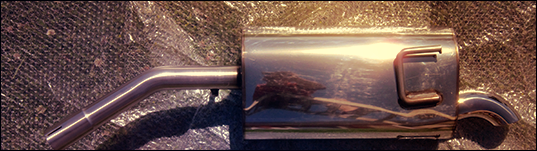

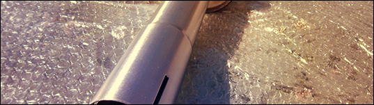

    Am Donnerstag (26.07.2012) wurde der Vor- und Endschalldämpfer, bei 100624 Kilometern, ersetzt durch eine FOX Edelstahlkomplettanlage von der ATJ Autotechnik GmbH. Auf den Fotos ist die Abgasanlage (AGA) im Auslieferungszustand zu sehen. Vor dem Einbau wurde das Endrohr per Hand mit einer Säge weiter gekürzt und der Endschalldämpfer erhielt daraufhin eine Cerakote Black Velvet Keramikbeschichtung von der Pulverbeschichtung Nord Oberflächenbeschichtungsgesellschaft mbH.
    Für eine FOX AGA habe ich mich entschieden, weil die Auswahl an Endrohren umfangreich ist, der originale Rohrdurchmesser von 45 mm erhalten bleibt und die AGA dadurch in einem sehr angenehmen / erträglichem Maß nur ein wenig lauter, tiefer und dumpfer klingt als eine normale, originale AGA und das auch bei längerer (Volllast-) Fahrt auf der Autobahn. Nach dem Einbau musste die AGA noch durch die Änderungsabnahme (nach Paragraph 19, Absatz 3 der Straßenverkehrs-Zulassungs-Ordnung) da der Vorschalldämpfer nur ein TÜV Teilegutachten hat.

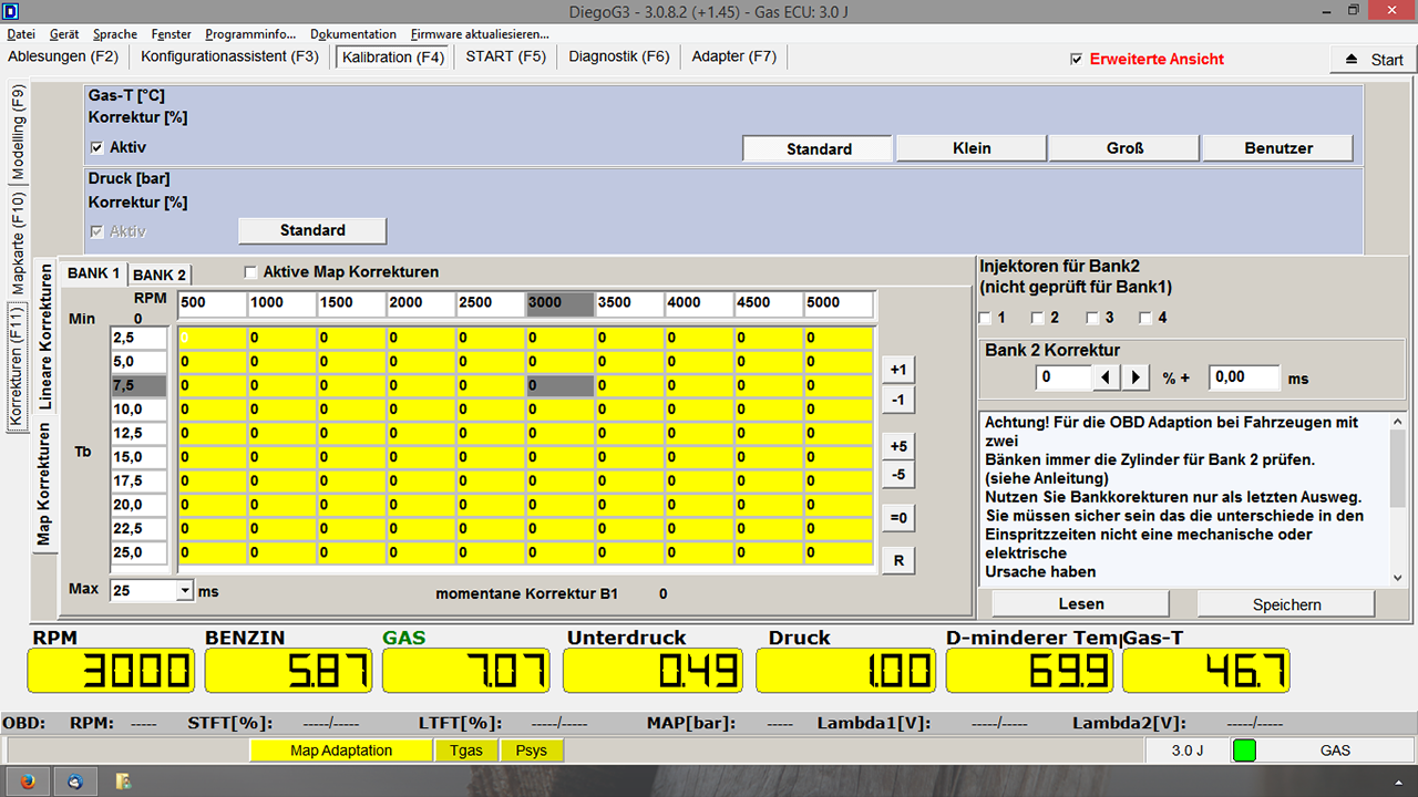

    Heute ein kleiner Beitrag zum großen Thema Auto- / Flüssiggas. Die Autogasumrüstung wurde, bei 74188 Kilometern, am 17.06.2011 durch die AZR GmbH in 21079 Hamburg durchgeführt. Es wurde eine KME Diego G3 Magic Jet Auto- / Flüssiggasanlage verbaut.
    Zur Diagnose, Einstellung und Wartung der KME Anlagen, bieten diese eine grundsätzlich eher untypische 4-Pin RS232 Schnittstelle an. Zuerst völlig unbeachtet von mir, wurde diese Schnittstelle, aufgrund von anfänglichen, kleinen Problemen / Schwierigkeiten, für mich immer interessanter und wichtiger. Der C3H8, ein sehr netter und hilfsbereiter Mensch (unter anderem vertreten bei den zwei bekannten LPG Foren lpgforum.de und lpgboard.de) hat mir damals kostenfrei ein passendes Kabel für diese Schnittstelle zugesendet. An dieser Stelle noch einmal einen riesen Dank an C3H8, für die umfangreiche Hilfe und den wahnsinnig guten Support.
    Ich hatte dann sehr lange Zeit das Kabel für die KME Anlage vom Motorraum, durch die Fensterscheibe hinein in den Lupo an- und abgebaut. Oft stand ich auch einfach neben dem Lupo mit meinem Notebook und habe so die Anlage überprüft und eingestellt. Mit der Zeit wurde mir der ständige An- und Abbau des Kabels zu nervig und umständlich, also hatte ich irgendwann entschieden das Kabel fest zu verlegen (durch den Motorraum in den Fuß- / Innenraum). Glücklicherweise war das Kabel auch lang genug für dieses Vorhaben. Seitdem kann ich schnell und unkompliziert eine Verbindung mit dem Gassteuergerät herstellen und die Anlage auslesen, einstellen, kontrollieren und vieles mehr. Der Funktionsumfang der Software KME Diego G3 3.0.8.2 (+1.45)* ist auf den folgenden Bildern zu sehen. Keine Angst / Panik, die Software ist in der Bedienung und Konfiguration viel einfacher als es die Bilder vermuten lassen.
    Abschließend möchte ich noch sagen, dass ich durch die Auto- / Flüssiggasanlage meinen Lupo viel besser kennen und verstehen gelernt habe. Das hätte ich so natürlich nie erwartet oder gedacht, umso mehr freut es mich aber das es so ist.
    Bei Anregungen, (Form-) Fehlern, Fragen, Kritik, Meinungen und / oder Tipps könnt Ihr mir, wie im ersten Beitrag bereits erwähnt, jederzeit gern eine Nachricht schreiben.
    * Version der Software (vom 09.08.2013) zum Zeitpunkt der Erstellung des Beitrages

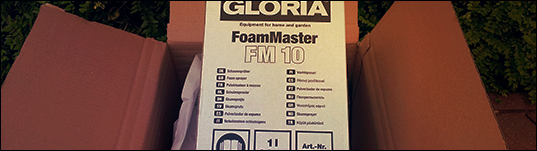

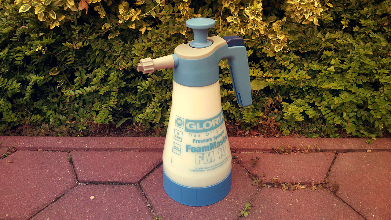

    Am Samstag (16.08.2014) habe ich meine zwei neuesten Errungenschaften getestet. Zum einen die Gloria FoamMaster FM 10 und zum anderen das Optimum Car Wash Konzentrat / Shampoo. In Verbindung sollen beide einen festen und schönen Schnee Schaum (snow foam) erzeugen. Wie schon beim letzten Einkauf (dem großen Orange Drying Towel [Trockentuch
  • ) habe ich die Produkte im autopflegeforum.eu entdeckt.
    Die Patronen für die Gloria lassen sich ganz einfach wechseln und sind wie folgt einzuordnen:
    • schwarze Patrone enthält vier gelbe Filzscheiben: stark schäumend
    • rote Patrone enthält drei gelbe Filzscheiben: mittel schäumend
    • blaue Patrone enthält zwei gelbe Filzscheiben: schwach schäumend
    Die allererste (Schnee-) Einschäumung (snow foam / foaming) seines Lebens (also des vom Lupo) erfolgte mit roter Patrone, auf trockener Lackoberfläche im Schatten. Es besteht auch die Möglichkeit die Lackoberfläche, vor dem einschäumen, zu befeuchten / benässen. Ich denke jedoch, dass der Schaum dann nicht so lange und schonend auf den Dreck und die Verschmutzung einwirken kann, weil der Schaum durch das vorhandene Wasser auf dem Lack dünner / flüssiger wird und schneller abfliesst.
    Die Gloria befüllte ich dann mit 30 Milliliter Optimum Car Wash Konzentrat / Shampoo und einem Liter kaltes Leitungswasser. Dann wurden drei Bar Druck aufgebaut und es konnte losgehen mit der Einschäumung. Der Schaum konnte dann ganz in Ruhe fünf bis zehn Minuten einwirken und so den Dreck und die Verschmuztung lösen. Insgesamt habe ich meinen Lupo in zwei Durchgängen (also 60 Milliliter Konzentrat und zwei Liter kaltes Leitungswasser) komplett einschäumen können.
    Nachdem der Lupo dann mithilfe des Hochdruckreinigers vom Schaum befreit wurde, folgte die obligatorische 2-Eimer-Wäsche, wobei diesmal natürlich 30 Milliliter Optimum Car Wash Konzentrat / Shampoo in einen Eimer kam anstatt des sonst benutzten Shampoos von Nigrin. Insgesamt wurden so 90 Milliliter des Optimum Car Wash Konzentrat / Shampoo für eine Komplettwäsche benötigt / verbraucht. Das Konzentrat / Shampoo riecht angenehm, ist fluffig-schäumend und lässt sich gut verarbeiten. Ich hatte zum Schluss das Gefühl, dass mein Lupo noch nie so gut gereinigt wurde. Die Gloria machte ihren Job auch gut, jedoch ist mir das ständige pumpen zum Druckaufbau zu umständlich. Ich werde sie daher leider zurückschicken und mich nach einem gleichwertigen Produkt umsehen.

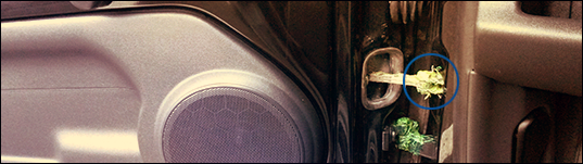

      Hier ein kleiner Hinweis und Tipp meinerseits:
      Prüft mal eure Schrauben an den Türen. Nach über elf Jahren war die auf dem Foto blau eingekreiste Schraube bei beiden Türen leicht gelockert. Der Fehler konnte ganz einfach durch festziehen der Schrauben mit einem passenden Schraubenschlüssel behoben werden. Seitdem ich die Befestigungsbolzen und Türfeststeller, gemäß "Etzold - So wird´s gemacht - Band 118", vor drei Monaten großzügig mit grünem Schmierfett eingerieben habe, gibt es auch kein knarzen und knacken mehr beim öffnen und schließen der Türen. Eure Türen werden euch diese zwei schnell durchzuführenden Schritte sicher danken.

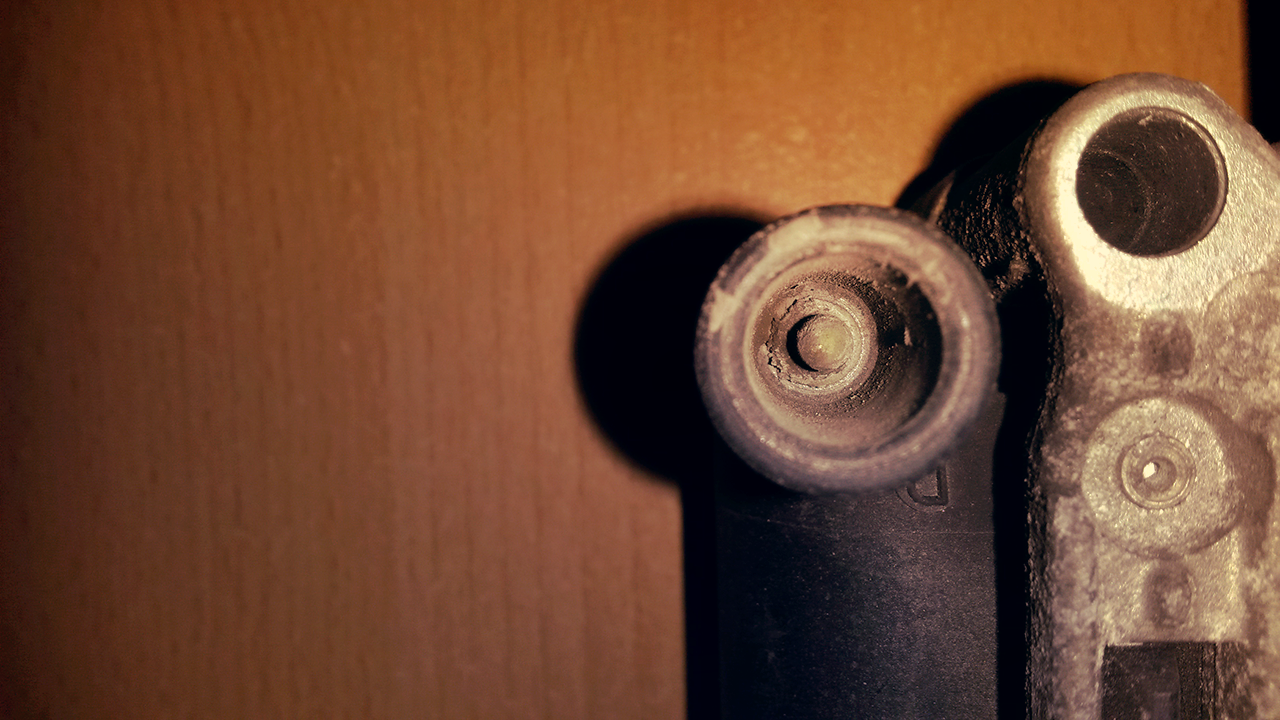

      Am Montag (24.11.2014) habe ich den Kühlmitteltemperatursensor und teilweise das Kühlmittel bei meinem Lupo ersetzt. Der ein oder andere kennt es vielleicht. Es gibt immer so ein paar Dinge die am Lupo im Laufe des Jahres erledigt beziehungsweise verändert werden sollen oder müssen. Ich hatte diesbezüglich einiges geplant und vor circa vier Monaten war dann der Punkt erreicht, wo all dies erledigt war. Von einigen Sachen hatte ich hier berichtet, diese und die anderen Arbeiten sind natürlich auch fein säuberlich in meinem Spritmonitor Profil (http://goo.gl/vsPTal) hinterlegt. Ich hatte zu diesem Zeitpunkt schon Angst, es wird bezogen auf mein Hobby "Lupo" langweilig werden und ich kann diesem Hobby nicht mehr die Aufmerksamkeit schenken wie ich es gern würde. Aber es hat nur knapp vier Wochen gedauert und der kleine wusste mich schon wieder zu beschäftigen.
      Seit gut drei Monaten also besteht in einer unglaublichen Konsequenz folgendes Problem: Der erste Versuch am Tag den Motor zu starten scheitert leider immer und alle darauffolgenden Startversuche gelingen fehlerfrei, ganz egal ob dazwischen Sekunden, Minuten oder Stunden vergehen. Der erste Startversuch unterscheidet sich auch vom Ablauf, den Geräuschen und dem Gefühl her in keinster Weise von den restlichen Startversuchen mit dem einzigen Unterschied, dass der Motor beim ersten Versuch nie anspringt und bei den anderen Versuchen problemlos startet. Und so geht das seit etwa drei Monaten von Tag zu Tag.
      Im Internet las ich dann, dass es am Kühlmitteltemperatursensor liegen könnte. Da ich mir auch nichts anderes vorstellen konnte beziehungsweise wollte, und ich mir ebenso gesagt habe, nach über elf Jahren der Nutzung des Kühlmitteltemperatursensor kann dieser auch schonmal bedenkenlos ausgetauscht werden, habe ich mich ans Werk gemacht. Ganz davon ab ob er nun das Problem behebt oder nicht, wird man ihn seine Gebrauchsspuren sicherlich ansehen. In dieser Vermutung sollte ich Recht behalten, doch das Problem löste er leider nicht. Dieses stellte ich bereits wenige Stunden nach der Bestellung des neuen Kühlmitteltemperatursensor und dem Kühlmittelzusatz fest, da ich die Daten des Kühlmitteltemperatursensors per OBD ausgelesen habe und sah, dass diese fehlerfrei waren und auch die Anzeige im Kombiinstrument hatte nie Anlass zur Sorge gegeben.
      Als die bestellten Artikel dann wenige Tage später eingetroffen waren, begann ich sofort mit dem (Aus-) Tausch. Mit einem 50 zu 50 Mischungsverhältnis füllte ich den Kühlmittelzusatz und das Wasser in eine Glasflasche, diese hatte sich optimal zum nachfüllen und zur nun dauerhaften Lagerung des restlichen Kühlmittel von etwa 500 Milliliter erwiesen.
      Dann wurde das alte Kühlmittel, soweit wie möglich, über den unteren Kühlmittelschlauch am Kühler abgelassen. Zuvor hatte ich Panik ob das abzulassende, alte Kühlmittel nicht unkontrolliert herausschießt und es wirklich in die saubere Schüssel unter dem Kühler fließt. Aber hier hat sich Volkswagen scheinbar einige Gedanken gemacht. Das Kühlmittel fließt sauber heraus und ist vergleichbar mit dem "Strahl" bei einem Ölwechsel. Hier besteht also kein Grund zur Sorge. Wie auf dem Foto relativ gut ersichtlich ist (die schwarzen Punkte), enthielt die Flüssigkeit einige Schmutzpartikel. Dies erinnerte mich sofort an den Bremsflüssigkeit- und Getriebeölwechsel, wo ich ebenfalls nicht gerade wenig Schmutzpartikel in den Flüssigkeiten feststellen musste.
      Dann nur noch die alten Teile (Halteklammer, Kühlmitteltemperatursensor, O-Ring) herrausnehmen, um die Aufnahme des Kühlmitteltemperatursensors alles ein wenig mit Bremsenreiniger säubern und die neuen Teile einsetzen. Wie immer stand mir "Etzold - So wird´s gemacht - Band 118" zur Seite und hat mir eine gewisse Sicherheit bei meiner Arbeit gegeben. Zum Schluss wurden dann noch ungefähr zwei Liter neues Kühlmittel über den Ausgleichsbehälter eingefüllt und ein Tag später bei der Kontrolle der Kühlmittelmenge ein weiterer halber Liter neues Kühlmittel ergänzt. Somit wurden lediglich zweieinhalb Liter Kühlmittel nachgefüllt, laut Etzold sind bei meinem Motor jedoch bis zu fünfeinhalb Liter Kühlmittel möglich. Zumindest habe ich so die Gewissheit, mindestens die Hälfte des Kühlmittel erneuert zu haben, obwohl dieses theoretisch erst am 22. März 2013 beim Zahnriemenwechsel gewechselt wurde. Der Kühlmitteltemperatursensor hat bei Volkswagen übrigens die Ersatzteilnummer 059919501A und kostet dort, zum jetzigen Zeitpunkt, circa 37 Euro ohne Halteklammer und ohne O-Ring. Mein Startproblem besteht zwar nach wie vor aber mein Lupo hat nun einen neuen Kühlmitteltemperatursensor und zum Teil neues Kühlmittel.

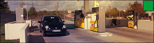

      Statistisch gesehen tanke ich circa alle drei Monate, fünf Liter Benzin in meinen Lupo. Realistisch gesehen kommt das meist gut hin, es gab aber auch schon Phasen wo ich ungefähr sechs Monate mit fünf Litern Benzin hingekommen bin, trotz gleichbleibend hoher Kilometerlaufleistung. Der Grund für den längeren Einsatzzeitraum ist, dass der Motor, besser gesagt das Kühlmittel und die Auto- / Flüssiggasanlage in den warmen Monaten schneller die 25 Grad Celsius Umschalttemperatur erreicht als im Winter. Somit benötige ich im Winter grundsätzlich mehr Benzin als im Sommer. Diese vielen Monaten sind für das Bioethanol scheinbar ausreichend, um entsprechend viel Feuchtigkeit im Benzintank zu binden und Startprobleme dieser Art hervorzurufen.
      Bezüglich der geforderten 91 ROZ (Research-Oktanzahl) (siehe Aufkleber im Tankdeckel vom Lupo) und der höheren 98 ROZ vom Total Excellium Super Plus, denke ich, dass die 91 ROZ einen Mindestwert seitens Volkswagen darstellen sollen. Auch wenn in Deutschland meines Wissens nach offiziell nur Kraftstoffe ab 91 ROZ vertrieben und verkauft werden. Sollte jemand den richtigen Grund wissen, würde ich mich freuen diesen zu erfahren! Mit der ROZ wird die Klopffestigkeit von Benzin angegeben. Je höher die ROZ ist, desto seltener kommt es zu unkontrollierten Selbstentzündungen im Motor und dadurch widerrum entsteht eine erhöhte Laufruhe. Auto- / Flüssiggas hat zwischen 105 und 115 ROZ und ist somit klopffester als alle anderen Benzinkraftstoffe, es schadet dem Motor also in keinster Weise eine erhöhte ROZ zu verwenden.
      Ob es nun wirklich das Bioethanol beziehungsweise die gebundene Feuchtigkeit war, die mir die Startprobleme bereitet hat, kann ich zum jetzigen Zeitpunkt leider nicht endgültig feststellen. Vieles spricht jedoch dafür und die Langzeiterfahrung muss zeigen, wie sich das neue Total Excellium Super Plus nach mehreren Monaten in meinem Lupo verhält. Frühstens also in einem Jahr weiß ich diesbezüglich mehr, jedoch bin ich optimistisch, dass mein Lupo ohne Bioethanol auch keine Probleme mehr dieser Art haben wird. Ich weiß auch nicht, ob mein Lupo wieder normal angesprungen wäre, wenn ich wieder Super E5 oder Super E10 getankt hätte. Auch kann es passieren, dass mein Lupo in ein paar Monaten wieder erst beim zweiten Startversuch anspringt. Da ich beim jetztigen Tankvorgang zu den restlichen sechs (Reserve-) Litern Super E5 lediglich fünf Liter Total Excellium Super Plus dazu getankt habe und somit nach wie vor eine geringe Menge Bioethanol in meinem Benzintank vorhanden ist. Grundsätzlich bin ich nun wieder an dem Punkt, dass mein Lupo perfekt funktioniert und vorerst keine großen Änderungen oder Aktionen geplant sind. Aber der Sommer kommt und dann geht es weiter. Ich habe auch jetzt schon mindestens drei „kleinere“ Ideen im Kopf, die ich als nächstes umsetzen möchte.
